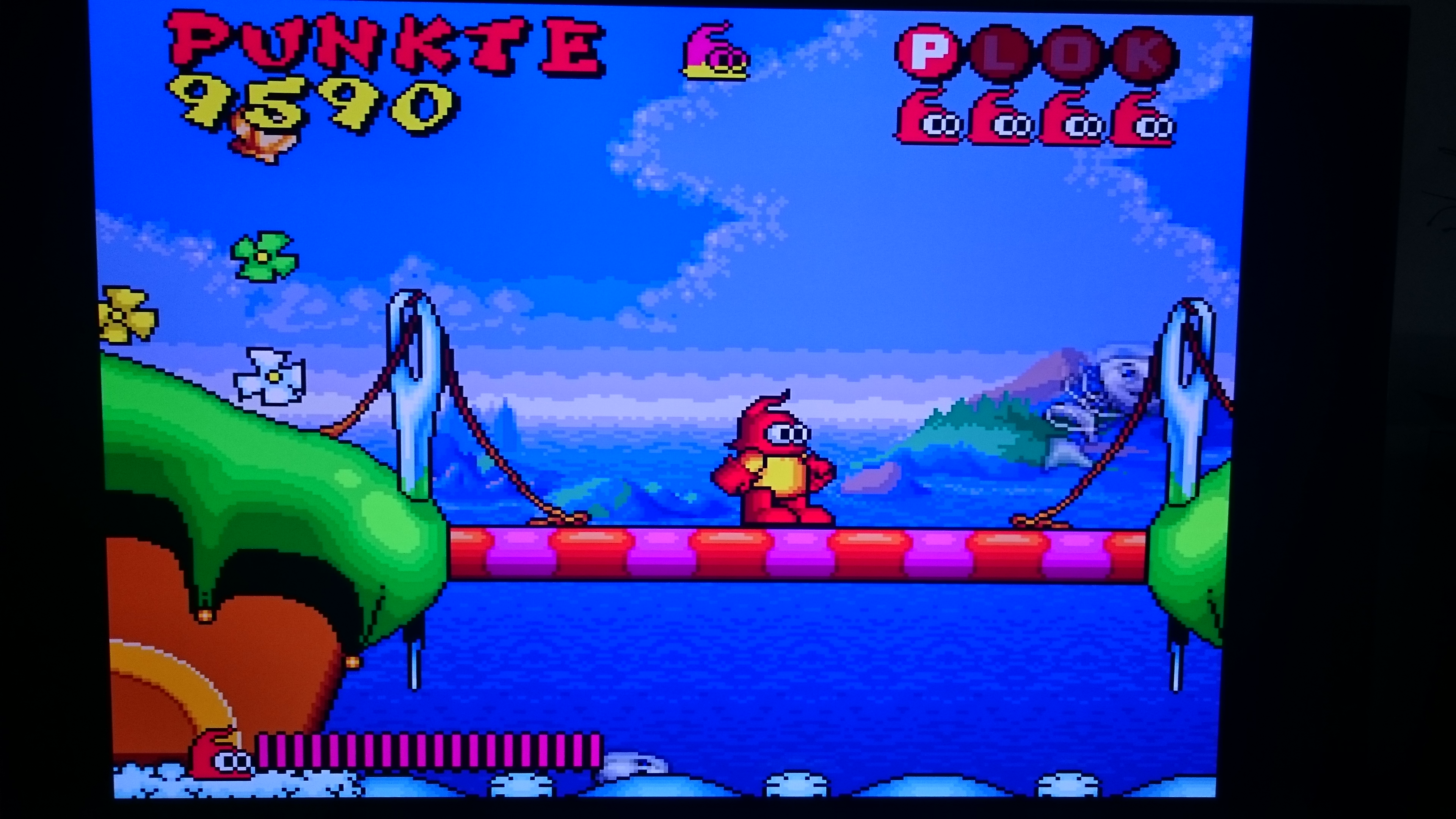

Heute sind SNES und MD1 wieder angekommen. Bin gerade dabei das SNES zum testen, auch erstmals mit dem neuen RGB-Kabel. Das Ganze sieht jetzt so aus:
Bin bisher beim Testen doch recht zufrieden. :) Klar, wenn ich gaaaaanz nahe an das Bild rangehe (also 10 cm vom Bildschirm entfernt), kann ich ein leichtes Bildrauschen ausmachen und ganz leichte vertikale Linien. Aber hier stoßen wir wohl an das Limit von analogen Signal heran. Außerdem könnte ich sicher noch ein bisschen Finetuning in den Settings des OSSC machen, aber ich glaube, man kann es auch übertreiben. Wenn ich mit normalen Sitzabstand spiele, wirkt das Bild lupenrein. :D
Der Screenshot oben zeigt selbst bei voller Vergrößerung keine Markel mehr. Nur die Farben kommen nicht ganz so kräftig wie in Wirklichkeit rüber sondern sind auf dem Bild etwas blasser.
Also von der Kräftigkeit der Farben, sehe ich es doch relativ, daß die Farben super gut wirken :D
Aber in Wirklichkeit sind die Farben wirklich schön kräftig. :D

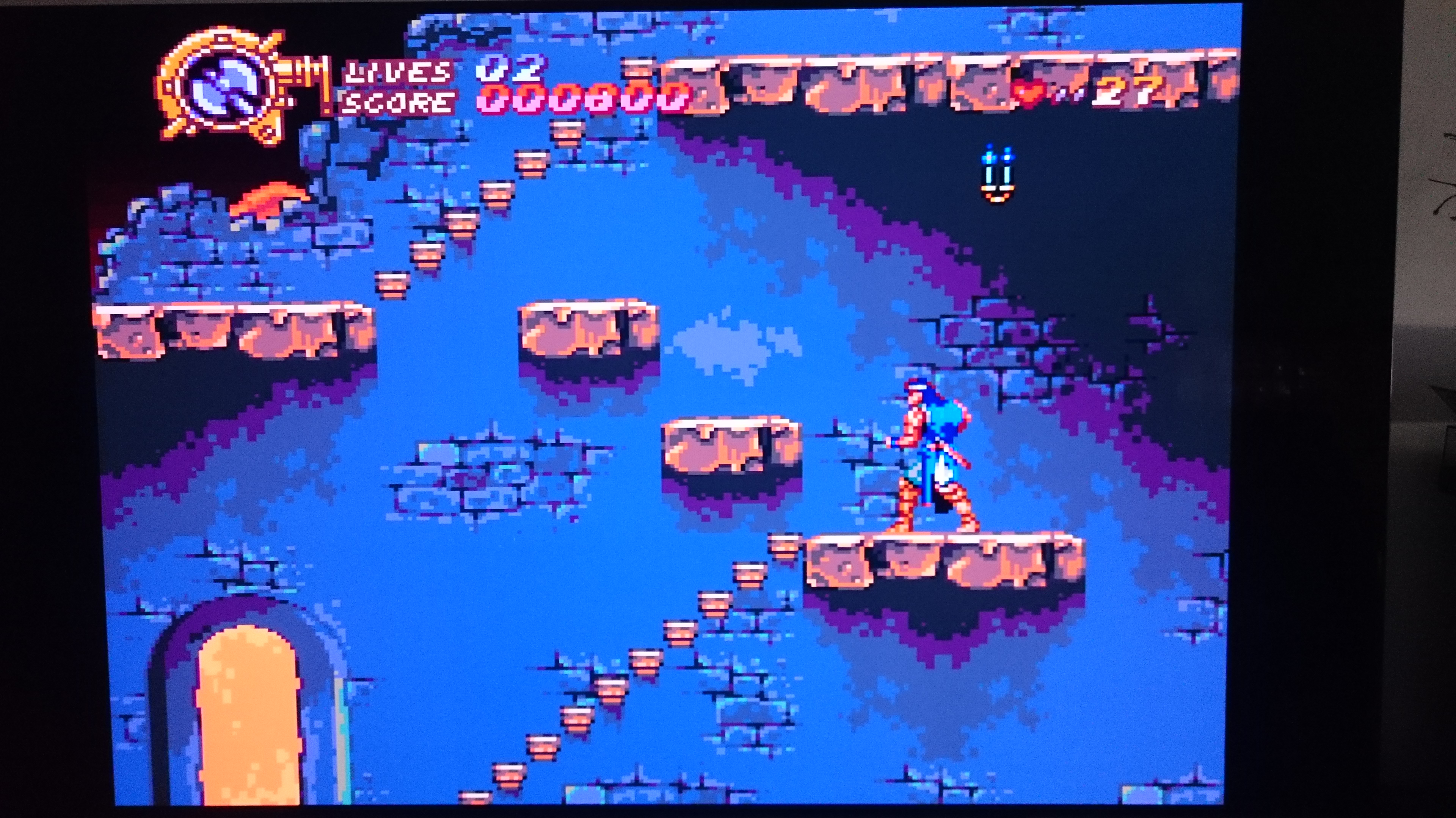

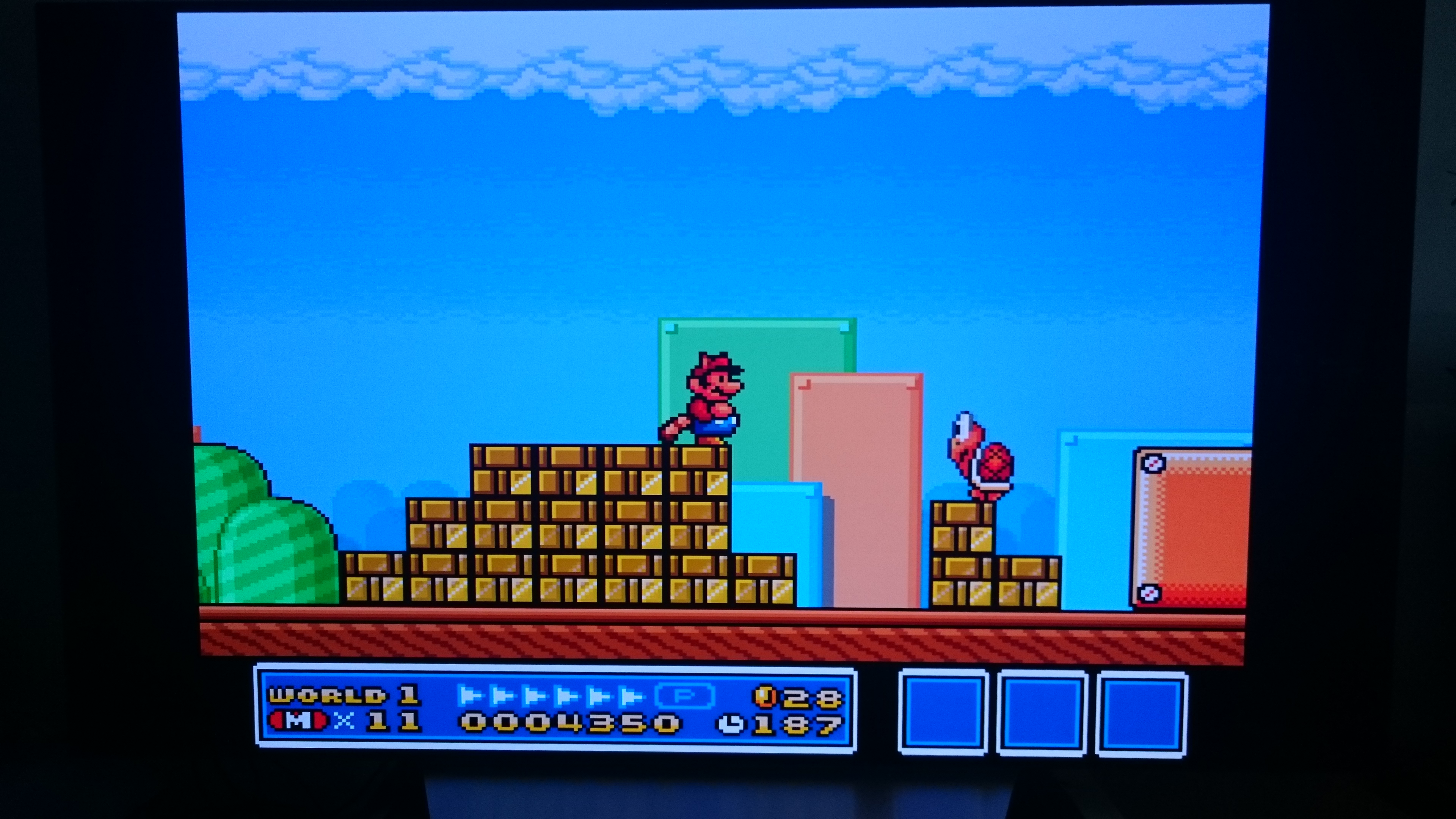

Hier noch zwei weitere Fotos:
Das MD1 ist leider ein Totalausfall. Ständig Bildabbrüche und starke vertikale Linienbildung. Da hat aber der Modder keine Schuld dran, irgendwie hat die Konsole einen Hau weg. Die Probleme traten auf, kurz bevor ich sie abgeschickt habe, davor war sie noch in Ordnung. Hab die Vermutung dass da was mit dem Kabel und/oder Kabelanschluss an der Konsole was nicht stimmt. Muss mir da noch überlegen, was ich da jetzt mache. :/
Hui du hast Dracula X auf dem SNES Respekt :O Achja Plok irgendwie ne Hassliebe als Kind sowohl jetzt wo ich es im Erwachsenen Alter mal etwas gespielt hatte :wand:
